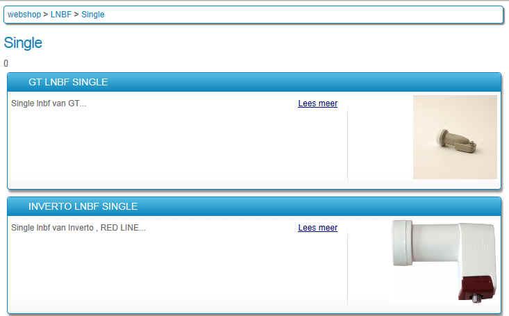

En mag ik voor astra 19.2 een ALPS nemen met 40mm diameter, dus geen verloopring nodig, maar de kop is smaller toch?
Mijn leverancier heeft niet meer de single LNB van ALPS, enkel de twin versie.
Zie foto’s wat 'm verkoopt voor single LNB. Misschien dat iemand weet dat er ene tussenzit dat evengoed is , of beter, als de ALPS?
En welke uit de foto’s zouden jullie me aanraden voor de normale LNB’s?

Mijn leverancier zegt :" ALPS is volledig gestopt met zijn productie"
Als alternatief noemt 'm deze hier: VISIOSAT LNB 23 mm.

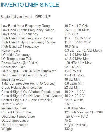

Ik heb nog even de specificaties van de Inverto Black Premium Single naast de specificaties van de Inverto Red Classic Single naast elkaar gezet en aangegeven met groen waarin de Black Premium Single duidelijk beter scoort dan de Red Classic, zie bijlage.
Als je wijs bent, kies dan voor de Inverto Black Premium Single.

Mijn leverancier heeft volgende LNB :
INVERTO LNBF SINGLE red line, Al de gegevens komen in het groen komen overeen , enkel de eerste in de lijst, zal die dan ook goed zijn, of is dat geen 48mm want staat er niet bij.
Zou die goed zijn als diameter oveenkomt, of zeg je dat je minstens al de groene lijnen moet hebben die exact als de Black premium?
Die komen helemaal niet met het groen overeen maar met het rood en die specs zijn een stuk minder dan van de Inverto Black Premium Single.
oeps, verkeerd gekeken, de eerste twee zijn gelijk aan de rode de laatste twee aan de groene.
Belangrijkste is zeker de eerste twee? interesante onderwerp om meer over te weten te komen… .
