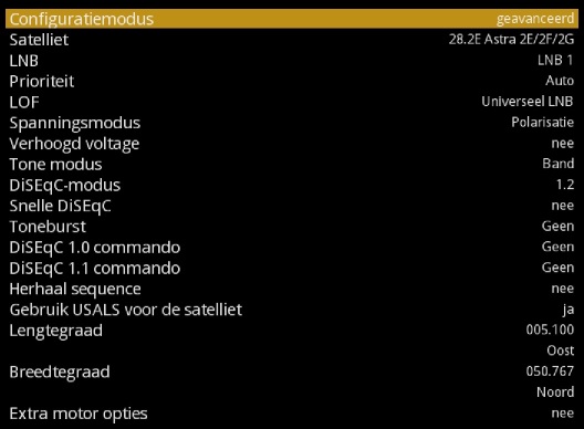

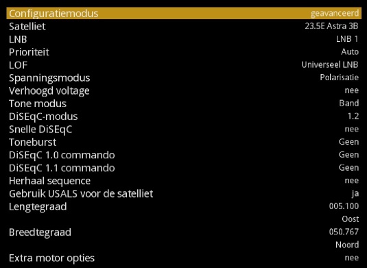

De tuner waar je de motor op hebt zitten stel je als ‘geavanceerd’ in en moet je elke satelliet die je wilt (en kan) ontvangen definiëren. Als voorbeeld hier Astra 3B en Astra 2E/F/G:
Bij lengtegraad en breedtegraad je eigen positie invoeren (weet niet zeker of dat wel nodig is).
