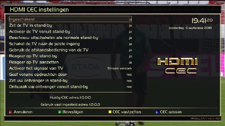

beste, ik ben nu 3 dagen aan het zoeken maar ik zit even vast cec op de dreambox heeft altijd goed gewerkt tot 3 dagen terug
wat is er in huis de pli image, ( laatsten} samsung smart tv
wat heb ik allemaal zelf gedaan? 2 kabels hdmi nieuwe uit doos helaas niets, nieuwe image er in helaas niks, Samsung tv hard reset helaas niets, stroom van de box en tv afgehaald 20 minuten lang er af gehaald, helaas niks, ik zie er in anynet cec wel 500hd staan maar verbinden werkt helaas niet.Ook hdmi 1,2,3,4 geprobeerd niks wat kan ik nog doen
