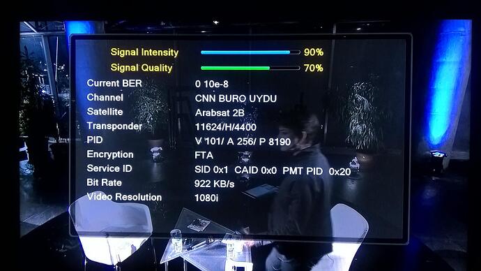

Eutelsat 31A @ 30.8° East 11623 H 4400 in HD

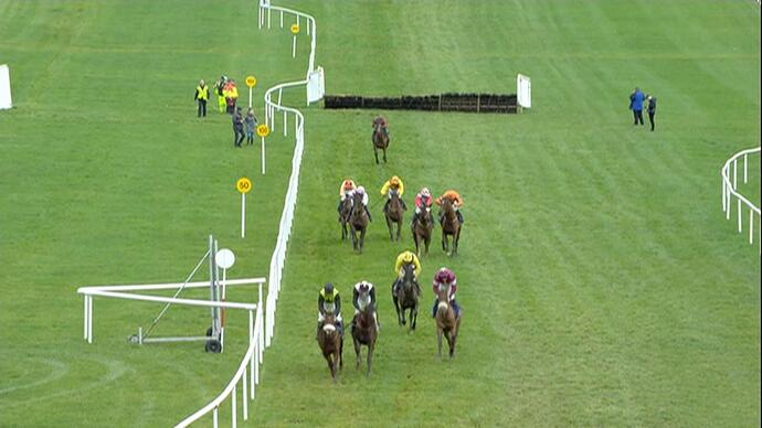

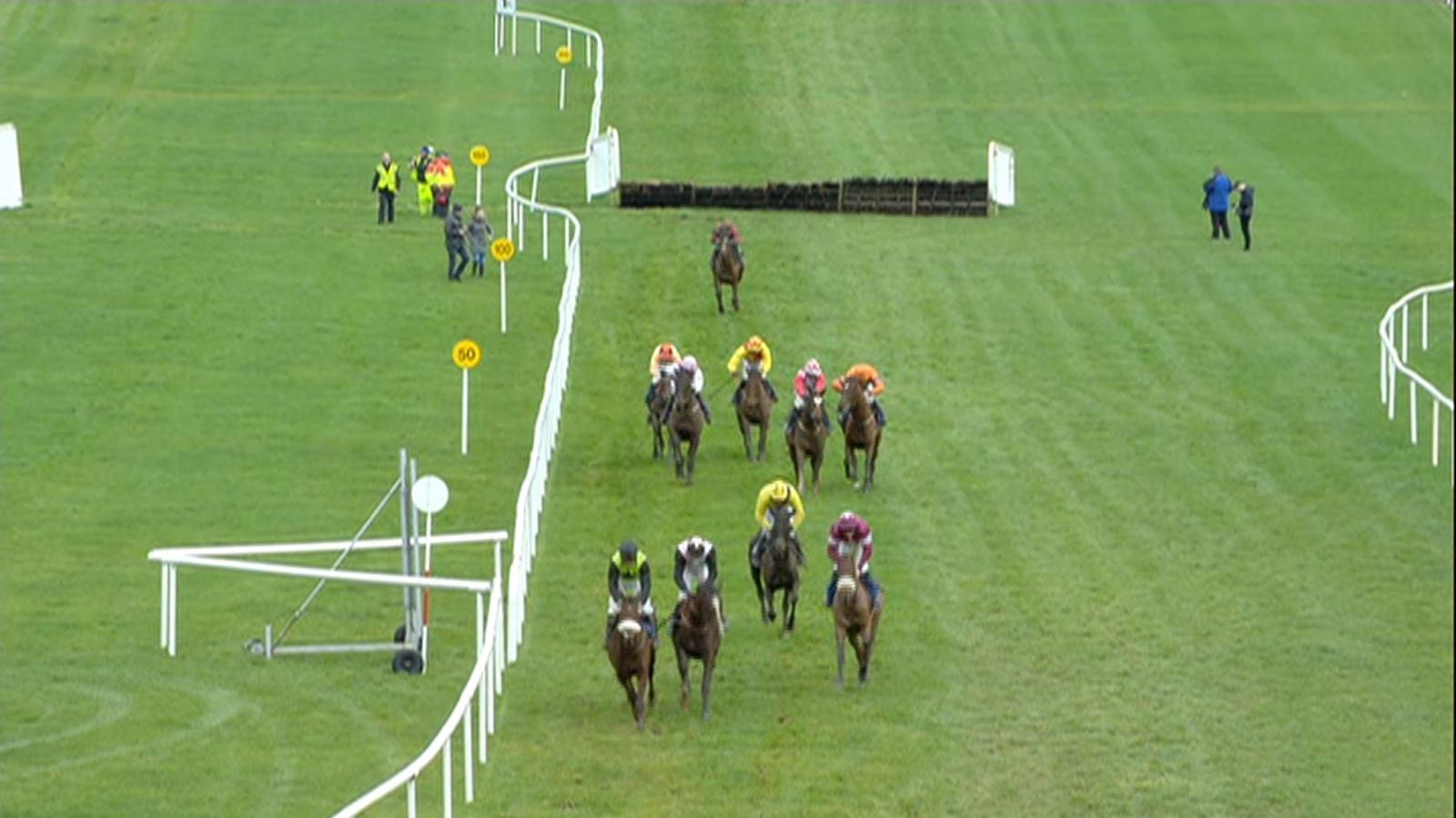

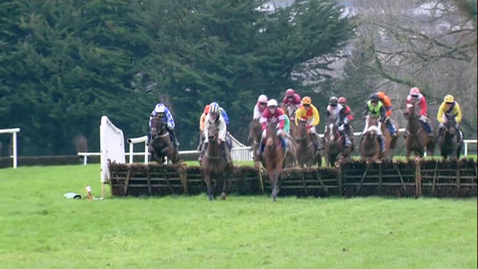

Nu twee feeds voor de Leicester Race deze namiddag , één FTA en één gecodeerd in BISS
Voor het ogenblik 2 graden inclined onder de Clark Belt.

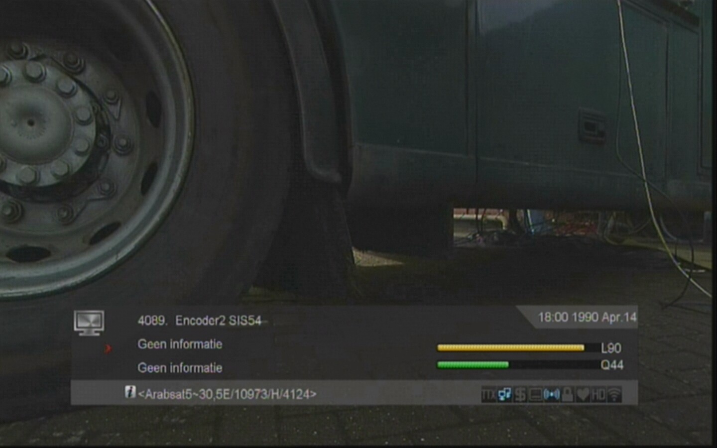

30.8°E 10967, H, 4125 8PSK FEC Auto Encoder1 SIS54 (Service Provider) 4:2:0
30.8°E 10973, H, 4125 8PSK FEC Auto Encoder2 SIS54 (Service Provider) 4:2:0

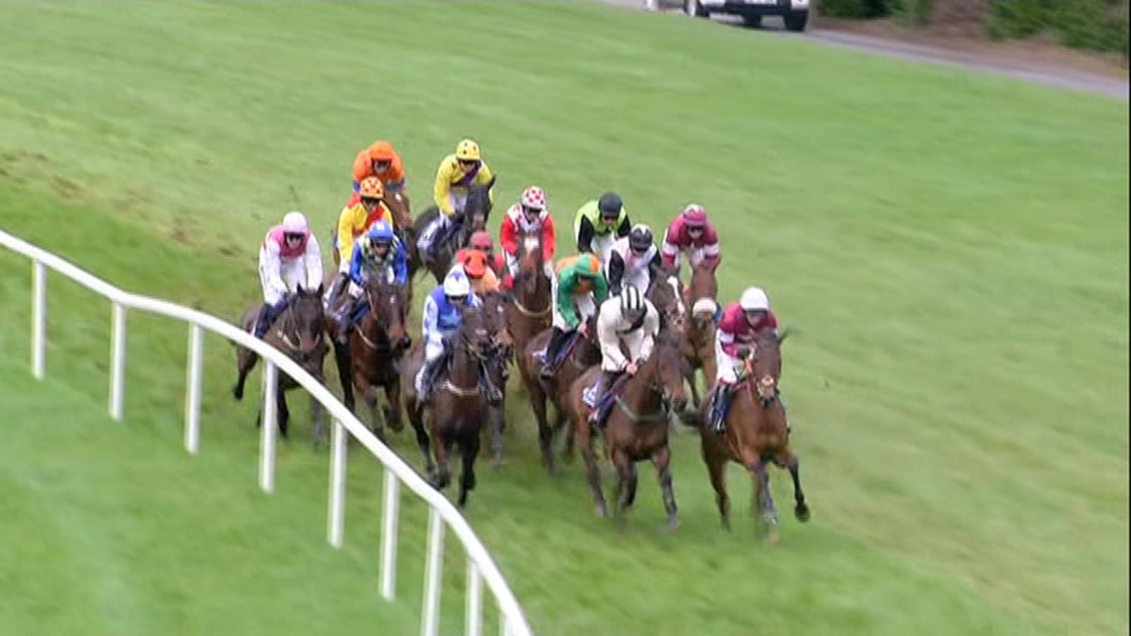

Deze morgen deze feed ook gezien met een redelijk stabiel signaal.
Race nu op :
30.8°E 10961, H, 4125 8PSK FEC Auto SiS74u Encoder2 (SiS Live) 4:2:0
gecodeerd in BISS
inclinatie is nu +/- 0,6 graden onder de Clark Belt ( 10,2 db / 75 % ), dus zeker te ontvangen op een draaibare installatie die gewoon de Clark Belt volgt.
